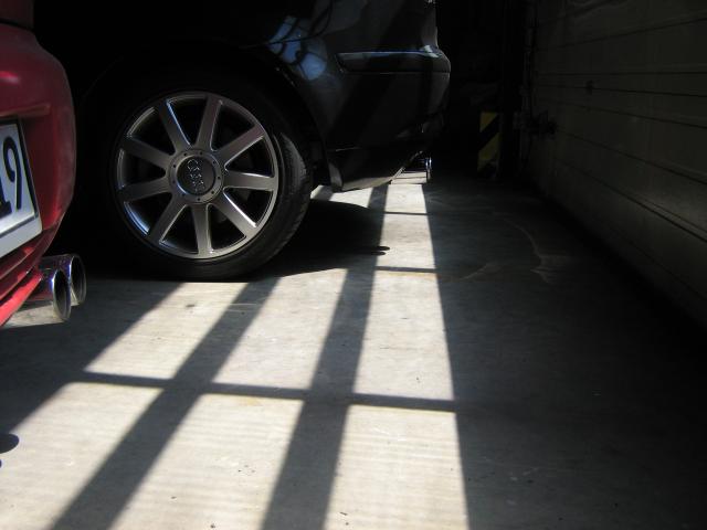

Hier also die Fotos.
Das rote ist ein Mitsu Colt mit den gleichen Endrohren rechtsseitig montiert:

@ RS3: DANKE für die Fotos, so wie bei Dir, so möchte ich es bei mir haben... meine stehen derzeit (aus meiner Sichtweise) sogar 1-2mm über die Stoßstange raus - der Meister beim :) meint zwar, dass die Endrohre knapp hinter der Stoßstange sind, wie auch immer, es ist definitiv zu weit draußen, deswegen Morgen der 2te (kostenpflichtige) Termin...

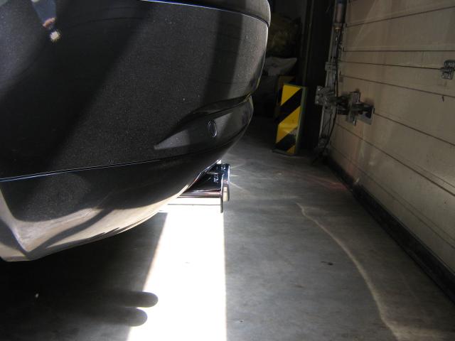

so, operation gelungen, patient lebt. :)
Foto 1 Foto 2
Des Rätsels Lösung : einfach das mitgelieferte Zwischenstück nicht verbauen, sondern ohne die beiden Rohre zusammenstecken. Das Remus Rohr hat einen größeren Durchmesser.

Auf Foto2 sieht es so aus als ob die rohre an der heckschürze anliegenoder täuscht es??

nein, liegen nicht an der heckschürze an, sind aber nur 2-3mm abstand, habe am ESD heftig herumgewackelt und konnte nie einen kontakt zur heckschürze herstellen, also hoffe ich, dass das passt. aber danke für den hinweis.
Thursday, 20. July 2006, 20:21
JA d ein paar mm genügen. Is nur so wenn die rohre am Heck anliegen und vielleicht auch noch etwas nach oben spannen, brennen die sich mit der zeit und bei regelmäßigem krachen lassen in die heckschürze ;)

Als kleinen Anhaltspunkt:
Ich bekomme zwischen Heckschürze und Endrohren genau meinen kleinen Finger dazwischen.
Da hat sich auch nach 6 Stunden Vollgas auf der Autobahn noch nichts verschmolzen.
2-3mm sind aber doch eher etwas wenig.
