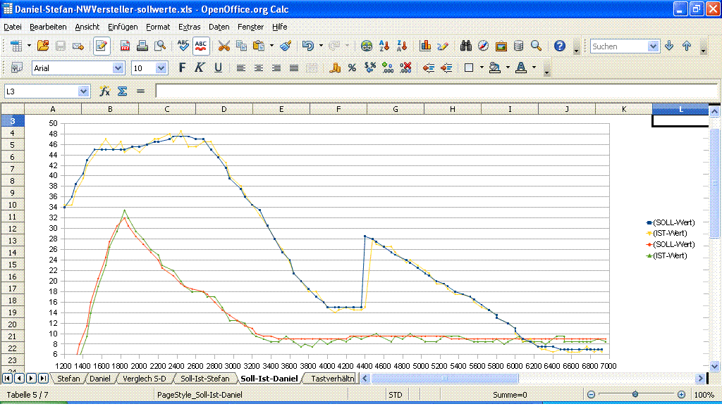

so wie es aussieht hast du VCDS. Wühl dich mal durch die Messwertblöcke im Motorsteuergerät durch, irgednwo gibt es welche für die Nockenwellenverstellung (Ein- und Auslaß) Ist und Soll in einem Block. Glaub die waren irgendwo bei 90 herum gelegen.
Wenn die gefunden hast, nimmst den Block für die Einlaßwelle und den für die Auslaßwelle. Als dritten Block nimmst noch einen wo den Drosselklappenwinkel siehst, damit kannst dann schön nach Vollgas ausfiltern. Logen tuhst dann am besten auf einer Schnellstraße (AB), wenn wenig Verkehr ist. Die meisten Meßwerte bekommst, wenn den 4. oder 5. Gang von ca. 1500-Begrenzer einmal mit Vollgast durchziehst. Beim DSG natürlich vorher auf Manuell umschalten und dann bis zur Zwangsschaltung drauftreten.

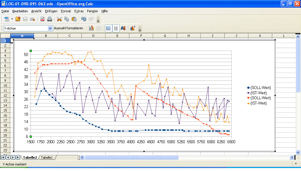

Heute habe ich nochmal eine Logfahrt, im 4. Gang gemacht, MWB waren 90 und 91, für die Drosselklappe wurde der 61 aufgezeichnet.
Ich habe keine Ahnung welche Toleranzen hier in Ordnung sind, aber die Unterschiede sind zum Teil schon sehr hoch. ;(

dein Motor hat ein Problem mit dem NW-Regelkreis. Was genau defekt ist kann ich nicht bestimmen, tippe zuerst mal auf ein Leck im Steuerkreislauf, der eventuell durch die Kettenreparatur zustande kam, oder ein Defekt am Motorsteuergerät selbst, bw. an der Software.
Der Kreislauf ist andauernd am Regeln wie wild und läßt die Werte wie blöd hin und her tanzen. Daher kommt auch das Ruckeln des Motors und der unrunde Leerlauf.
So sollten die Werte aussehen, wenn alles in Ordnung ist, die IST-Werte tanzen minimal um die Soll-Werte herum.
Deine Werte, sehen so aus. Die Regelung arbeitet wie bescheuert und versucht irgend etwas andauernd auszugleichen, was der Störfaktor ist kann ich dir nicht sagen. Das grobe Muster der Soll-Werte kann man in den IST-Werten noch ca. erkennen, zumindest werden sie von der Motornik noch mit in die Berechnung einbezogen.

sorry, hab solch einen Fehler bis jetzt auch noch nie gesehen. Kann dir wirklich nicht sagen, was da defekt sein kann. Es kann vieles sein.
Ich selbst würde den Motor zerlegen und Schrit für Schritt die Verstellung kontrollieren.
Die Auslaßseite schaut heftig aus, wenn hier den Mittelwert nimmst, steht die ca. 12-14 Grad über den Sollwert, was genau ein verrutschtes Kettenglied wäre ! 8|
Auch die Einlaßwerte schauen so aus, als ob sie zu weit vorlaufen.
Überprüf mal, ob die Kette richtig sitzt und nicht übergesprungen ist, bzw. beim Kettenwechsel damals die Versteller nicht zurückgedreht wurden.
