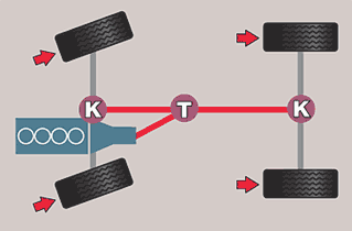

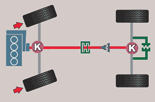

Sonntag, 1. Februar 2009, 18:41
Diese 2 Bilder sollten eigentlich erklären warum 100% der motorleistung ( nicht übertragbares drehmoment )nicht an die hinterachse gehen können bei einer Haldex
Haldex
Und hier zum Vergleich der Torsen
Stehen die Vorderräder auf Eis und die hinterräder auf asphalt is es möglich 100% des moments nach hinten zu bekommen da ja die vorderen räder sowieso durchdrehen und daher 0% moment auf den asphalt übertragen. Die verteilung is dann aber immer noch 50:50
